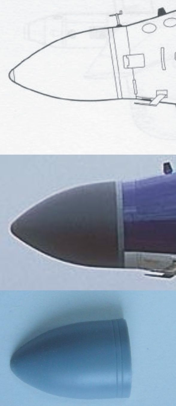

Určitou polemiku nejen u nás ale i na zahraničních forech vyvolal tvar radomu. Pravdou je že modelu dodává zvláštní vzhled ,který je na fotografiích skutečných strojů jiný. Jak to tedy je? Pro srovnání jsem si vzal výkres z publikace SAMI- Sea Harrier FA.2 a fotografii přední části stoje, v Corellu vše srovnal do jednotného měřítka a usadil kolmo pod sebe. Výsledek vidíte zde. Závěr si udělá každý sám jestli bude nutná oprava broušením či ne.
